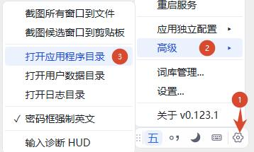

步骤1: 单击清风输入法工具栏的
设置图标,选择菜单“高级 -> 打开应用程序目录”,如下图所示:

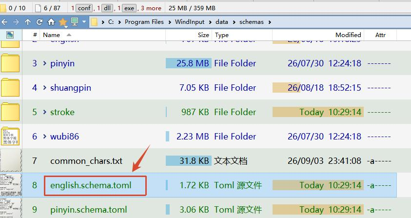

步骤2: 进入到
data\schemas子目录,并拷贝english.schema.toml文件(只执行Ctrl+C)

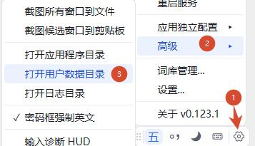

步骤3: 单击清风输入法工具栏的
设置图标,选择菜单“高级 -> 打开用户数据目录”,如下图所示:

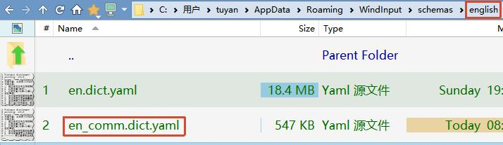

步骤5: 将准备好的扩展词库文件(如:
en_comm.dict.yaml)复制到english子目录,如下图所示:

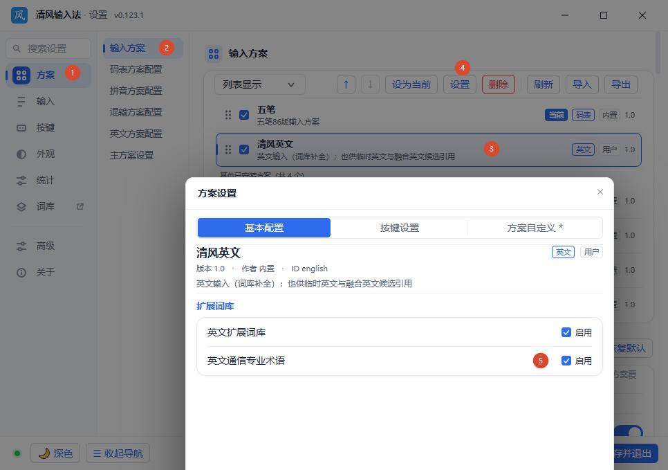

等待一段时间后,检查清风输入法的“清风英文”方案下是否多出目标扩展词库,如下图所示:
