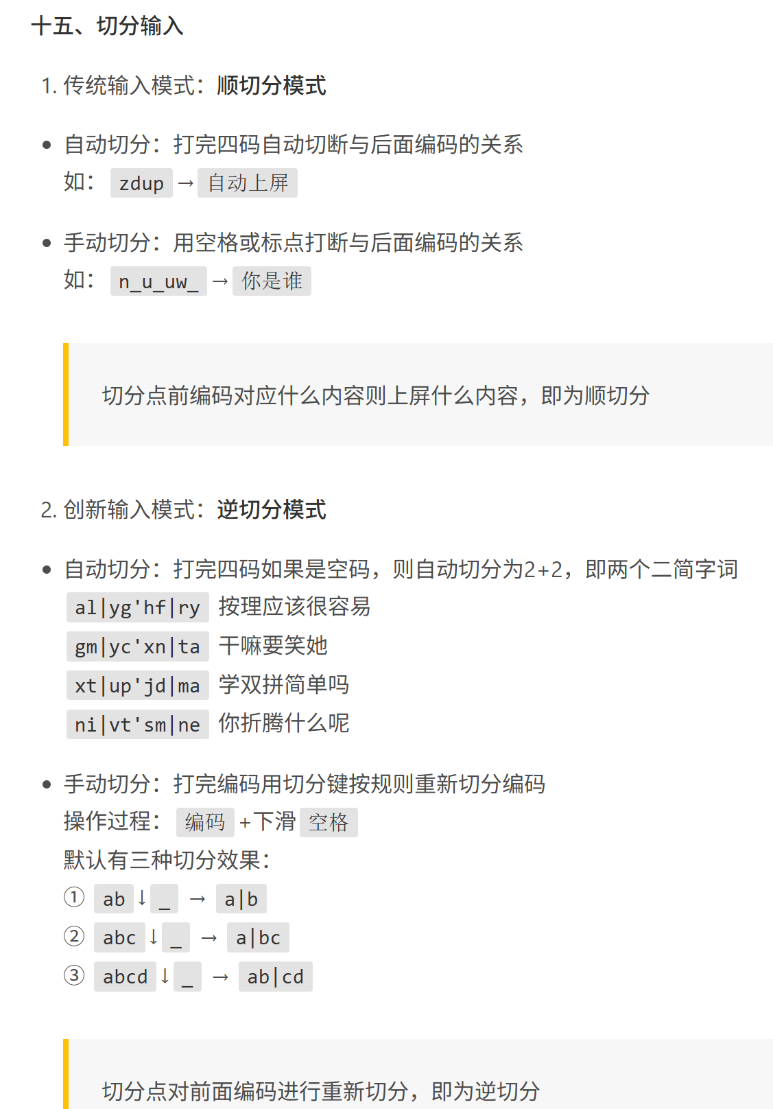

      • 作者在做这一块要注意两个情况:
      1. 三码空码且无后续编码,此时就要切为:ab|c
        见图
      2. 四码空码,切出来的2+2也有空码二简(应该没有这种情况,部分二简编码无字词可编也编成了符号,程序可能要考虑处理方案),此时可能应该按照空码清屏码长的设定来处理。

        • 作者在做这一块要注意两个情况:
          见图
        再补充一下,二简为符号编码,切分有效,无编码时,才为空码。
        比如:xkok→xk|ok→行👌

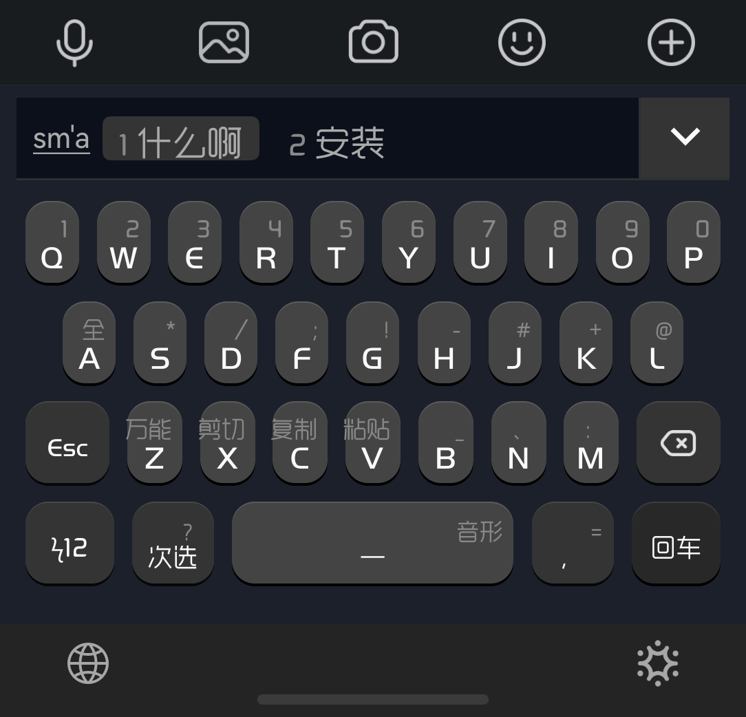

                  3. 先描述一下另一个现象,即切分后一组有重码的情况,现在候选是把两个切分结果都显示出来了,如图:
                    这个是有点不习惯的,之前的设计是第二候选还处于待选状态,即 hfkn ①很可能 ②困难,还没有与切分前一组匹配,就像全拼里的组句状态,候选1进行组合,候选2等待组合。多数情况切分也是首选组合,次选等待组合。次选如果也组合出来多数情况意思是混乱的,看着不舒服😊

                      幻枫 首先自己应该知道自己打的是一个切分组合,即首选先进行组合,次选等待组合,前两码的结果已经定了,目前只是定后两码的结果,相当于hf已经上屏了,现在在打的是kn,所以如果要打很困难,那么打的就是 hfkn2
