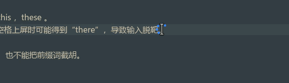

    1. 选中新输入的词组,复制到剪贴板,并按下Ctrl+=手工造词,结果选中的内容被删除
    0.121.0
    无特殊配置
    1. 在编辑器中随意选中一段文字
    2. 按下Ctrl += 调用手工造词
    1. 编辑器中的文字选中不变。
    2. 手工造词成功。
    1. 某些编辑器下,手工造词窗口弹出时,原编辑器下的文字就没有了。
    8. 补充说明:
    • 开源Markdown笔记软件:Vnote 3, VNote 4版本 -> 有问题(怀疑所有使用Qt框架的都有该问题)
    • QQ聊天窗口的消息输入框 -> 有问题。
    • VSCode代码编辑器 -> 有问题(Electron框架)
    • Notepad--文本编辑器 -> 有问题(Qt+Scintilla)
    • SoloMD笔记软件(Markdown) -> 有问题(Rust+Tauri框架)

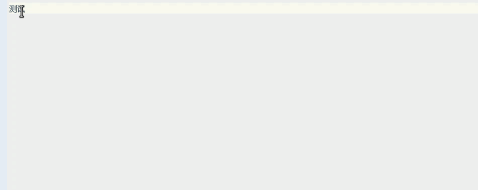

    • 传统文本编辑器EverEdit、EmEditor、Notepad3、CudaText -> 无问题
    • Lazarus开发IDE -> 无问题(但造词窗口弹出时,选中内容消失,ESC或造词成功后,选中内容恢复)
    • 其他编辑器未试验
