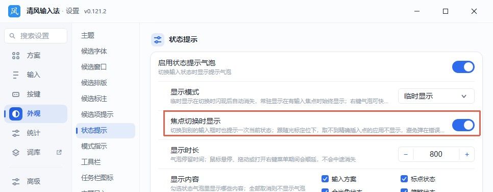

    感谢开发的好输入法,设置功能很全,点赞!

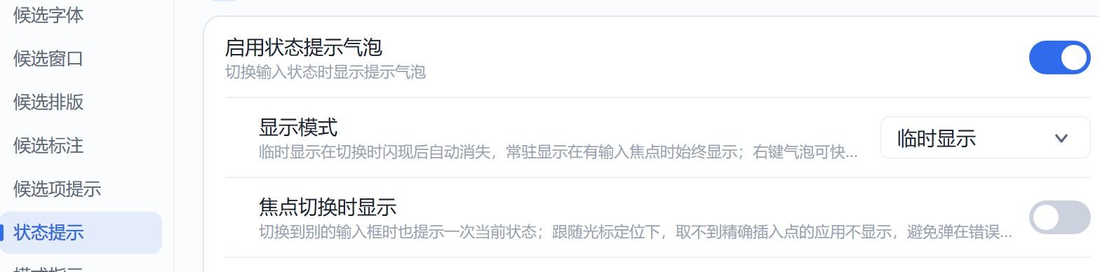

    现在有个痛点,因为显示器挺大,每次输入时,都不知道是英还是汉,需要找那个工具栏看看。是否可以:在变成输入状态时,能有个闪现英或汉,从而提示;
    或者将工具栏放在待输入的框附近,从而一望便知。

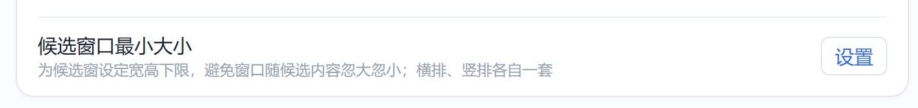

    另外,侯选框的宽度是否可调,当前的比较窄,暂没有找到自定义宽度的地方。
    谢谢解答!
      1.默认不是有个当前状态的提示吗?你是关闭了吗?
      2.外观里有候选框的最小宽度配置,需要多找找
