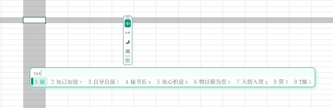

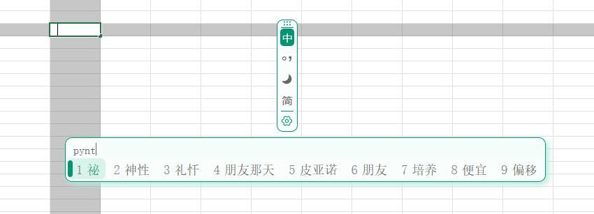

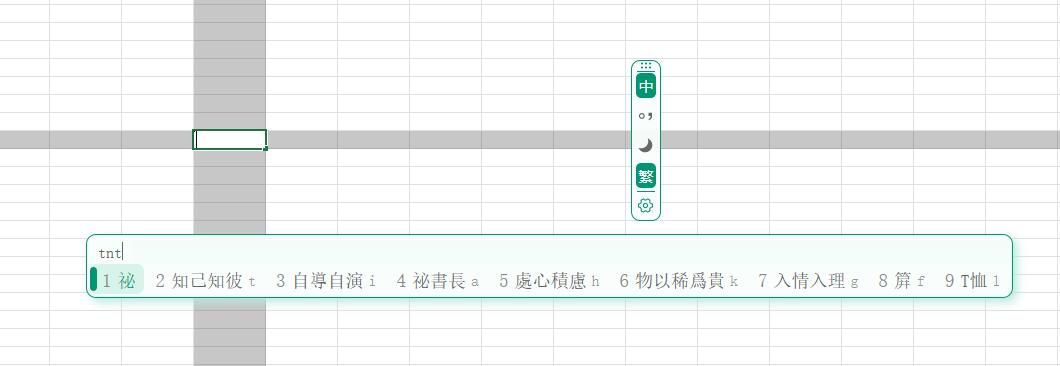

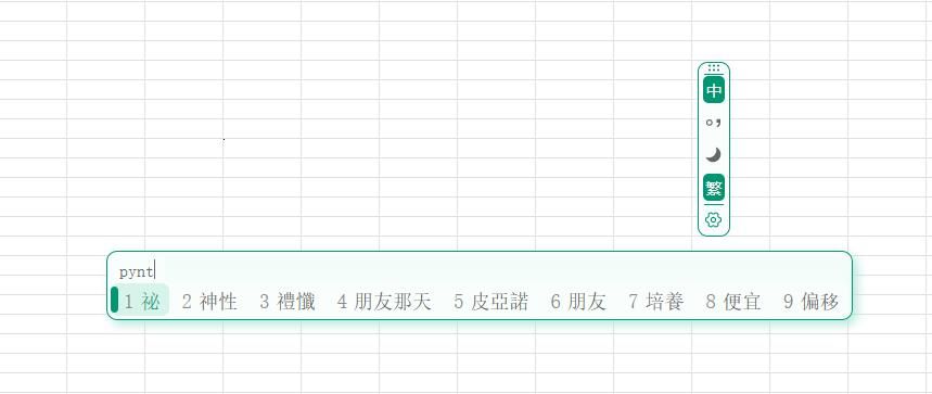

    祕和秘在简体输出的时候正常可以出,当繁体输出的时候就只能打出一个字。我试过两台电脑,一台只能输出祕,另一台只能输出秘。词库里面也有这两个字的,不知道是不是我那里设置的不对。
    简体输出正常
    繁体输出不正常,五笔编码都不一样,出来的字却是一样的。

      在‘标准繁体’模式下,PYNT(祕)和 TNTT(秘)都输出‘祕’。
      在‘台湾繁体’模式下,PYNT(祕)和 TNTT(秘)都输出‘秘’。
        当前的转换是使用opencc做的:https://github.com/BYVoid/OpenCC
        你可以试一下原库是什么表现
