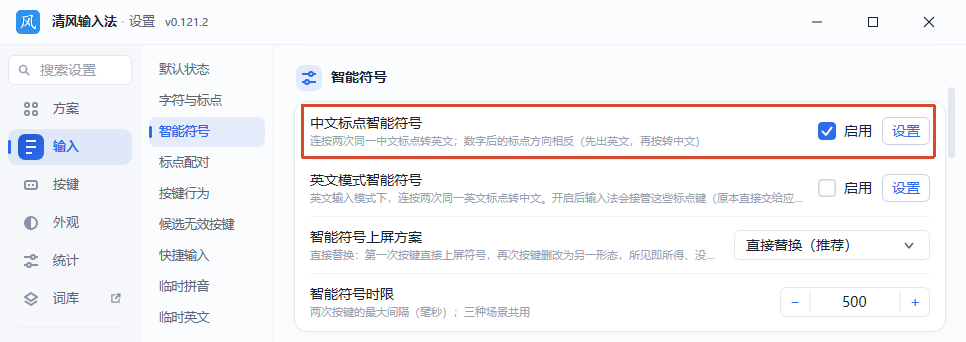

    在正常中文输入的情况下,录入着,录入着,估计在7,到8个逗号时,中文逗号就会变成英文逗号,复现频率相对较高。版本v0.121.2,使用环境Windows 10 家庭中文版,22h2。

      lyx12342002 这种情况,检查下是不是开启了“智能符号”
      • 智能符号的作用
        • 连续两次按同1个符号,会切换成中-英对应状态下的符号,比如:中文下,两次按句号,就会变成英文句号。英文下也是同理。
        lyx12342002
        是开启了中文标点智能符号,但是,输入中文逗号是在正常打字的情况下,发现其变化逗号时,并没有连续输入两下。另外,句号也有这种现象。出现频率相对较少。

            lyx12342002 你可以先关了智能标点,看还有没有这个现象,如果没有了,就证明还是智能标点上面出现的问题,然后根据自己的情况调一下智能标点的生效时长。
              我重现了这个问题,在连续输入中在符号和符号之间如果输入了中文,其智能标点的状态没有清掉,会出现非连续的标点被处理为智能标点的问题。后续修复。
                0.122.0 修复了,可以再试一下

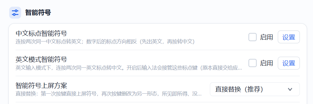

                  lyx12342002
                  好的,谢谢。在使用中,最新版本v0.122出现同样情况的概率要少的多了,但还有。今天早上使用的时候,偶尔出现了一次。后面再观察,再报告
                    lyx12342002
                    在最新版本v0.122还是偶尔出现句号变点号的现象,目前出现的频率相对较低。后面观察后再告之。
                      lyx12342002
                      在V0.122偶尔还会复现,句号也会变成点号,只是出现频率相对少。后面再出现时会录像的
                        lyx12342002
                        这个问题在最新版本V0.122中,还是偶尔会出现,中文句号,逗号在使用过程中还是会变成英文版的点号、逗号,只是出现的频率降低,一般一上午就可以出现4到5回。另外,我也没有开启中文智能标点符号image.png
