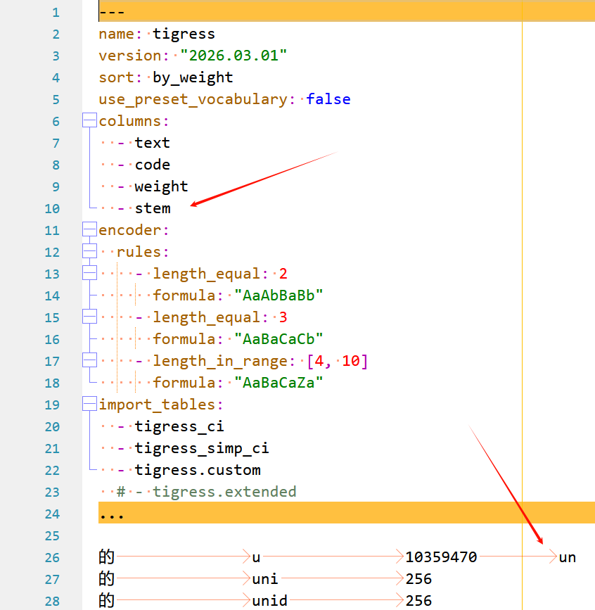

      这是你网站上提供的虎码词库,最后一列就是构词码,只是你没有将这个功能添加进去。
        这个 stem 在其他输入法里也是这个功能吗?
        我看到是有这个字段,但从来没用过

          stem 字段我问过大模型,本质是为构词码准备的。86五笔从来就没有用过。但它是一个选项,是由开发者来决定用不用,甚至可以用作他用。
          多多输入法是将造词的编码单独做过文件,内置在输入法中,无法修改。冰凌输入法是用 / 隔开编码,比如 a/aaaa 工,a是用来打工字的,aaaa是用来为工造词的。小小输入法也提供了构词码。
          构词码只在词语中使用,这功能的确要开发出来。清风可不是小众软件,你付出的心血自己应该最清楚的。
