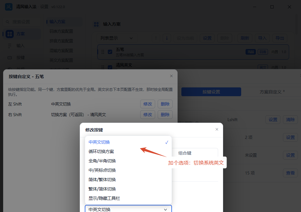

        幻枫 按我之前的左右Shift配置,可以解决他的部分问题,我刚才试了下,只有从五笔/清风英文状态切换系统英文才有问题,如果提供这样下图这样一个选项,就可以完全闭环了:
        1 建议(二选一)
        1.1 选项1:快捷键增加如下功能选项
        1.2 选项2:优化当前“中英文切换”逻辑, 解决下面的按两次Shift的问题。

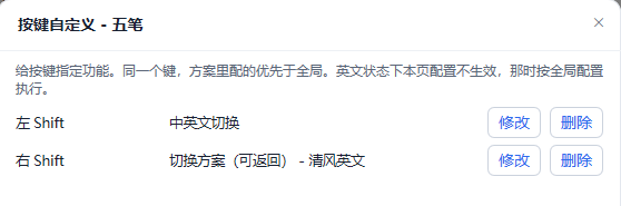

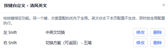

        2 当前快捷键能力验证:
        • ✔“清风英文”(大写) -> 右Shift -> 切换到“五笔方案”(大写自动去掉)
        • ✔“五笔方案”(大写) -> 右Shift -> 切换到“清风英文”(大写自动去掉)
        • ✔“系统英文”(大写) -> 左Shift -> 切换到“五笔方案”(大写自动去掉)
        • ✔“系统英文”(大写) -> 右Shift -> 切换到“清风英文”(大写自动去掉)
        • ❌“五笔方案”(大写) -> 左Shift(没反应,仍然大写) -> 左Shift -> 切换“系统英文”(大写自动去掉)
        • ❌“清风英文”(大写) -> 左Shift(没反应,仍然大写) -> 左Shift -> 切换“系统英文”(大写自动去掉)

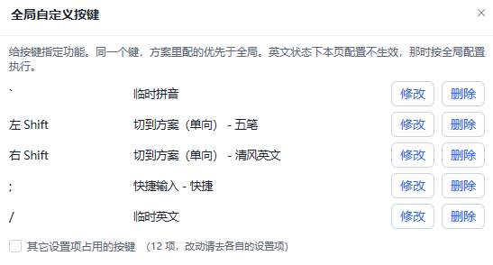

        3.1 全局按键配置
        3.2 五笔方案快捷键配置
        3.3 清风英文快捷键配置
