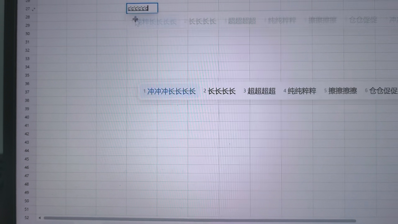

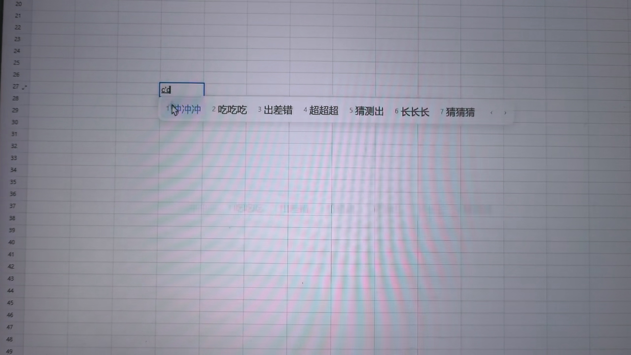

由于是闪的很快,所以录屏都没录出来,改用手机录的
Windows的一大问题就是不同程序的表现不同,当前的修复方案是对飞书做了特殊的策略。 0.124.0 中新增的配置界面可以用于解决其它应用的特殊情况。
实测如下: 钉钉进程 DingTalk.exe,添加 1、候选窗定位。选择固定位置,可以不闪烁,但是光标和候选窗可能隔着很远,选择跟随光标,就会闪烁 2、拦截陈旧的光标位置。开启/关闭,不起作用 3、起点漂移时钉住锚点。开启/关闭,不起作用
包括我另外反应的一个workbuddy的问题,本质上不是候选偏移,而是接收到了某个事件导致的大的定位错误
几个兼容性选项都测试了,不能解决这个问题
我进一步观察了,发现闪现的位置就是预设的候选窗 固定位置,也就是说是输入的时候,先在固定位置闪现了一下,然后又会到了正常的位置。 于是我又设置了 候选窗首显。几个选项也都不起作用。
