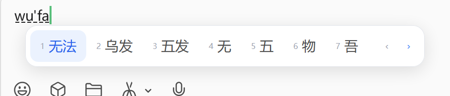

    有时候选词框的位置会出现偏移,但是复现方法未知。

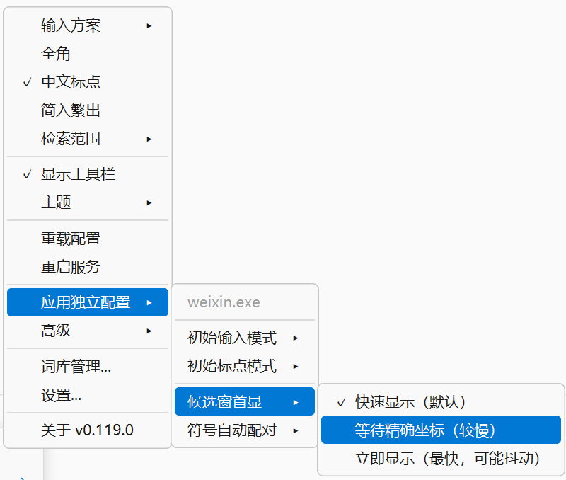

      不同应用的光标逻辑不同,当前默认的是“快速模式”,在一些应用中会有这样的问题。
      当前的解决方案是对应用单独配置为“等待模式”。
        0.121.0 已经做了一轮优化,可以再试一下
          有一个复现方法是这样的:
          快速显示下:
          先打几个字,然后删掉,再打字时,会发现候选框出现在删之前的位置。
            这个是和应用相关的,当前默认是快速模式下,基本能保证大部分应用下是正常的。如果有哪个应用是必现的,需要再具体分析

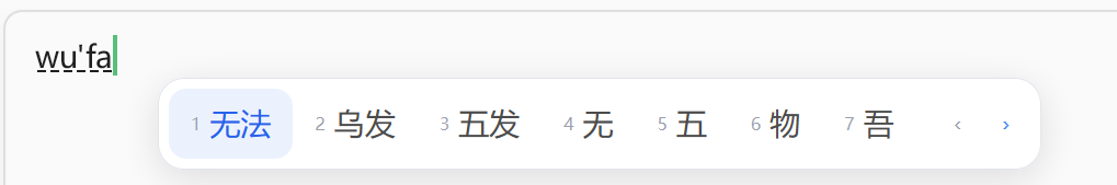

              这种偏移,有时不见得是坏事。我的主题,修改后特意加了偏移,X+5,Y+10,避免候选框遮挡。
