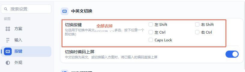

    3.2.3.1 打开设置界面,选择“按键 -> 中英文切换”,去掉所有勾选项,如下图所示:

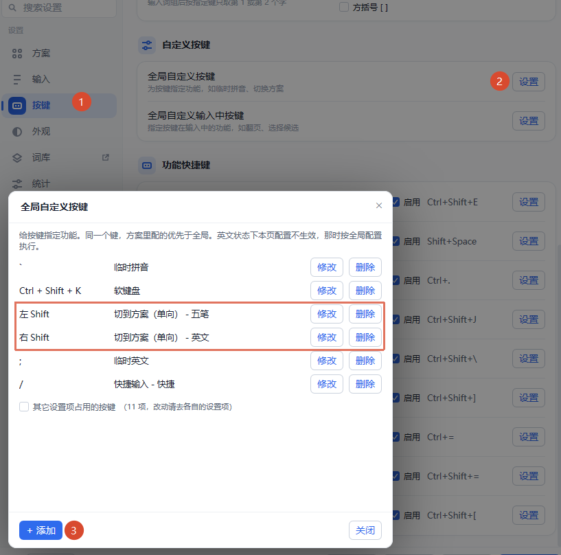

    3.2.3.2 打开设置界面,选择“按键 -> 自定义按键 -> 全局自定义按键”,单击旁边的“设置”按钮,在弹出的窗口中,设置“左Shift”、“右Shift”两项设置,如下图所示:

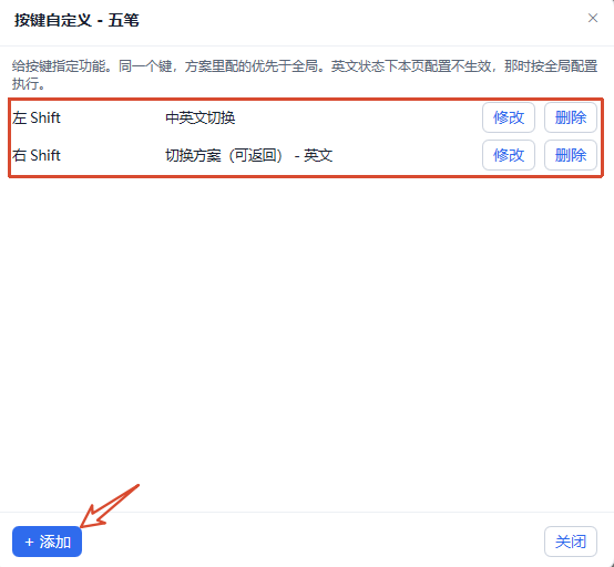

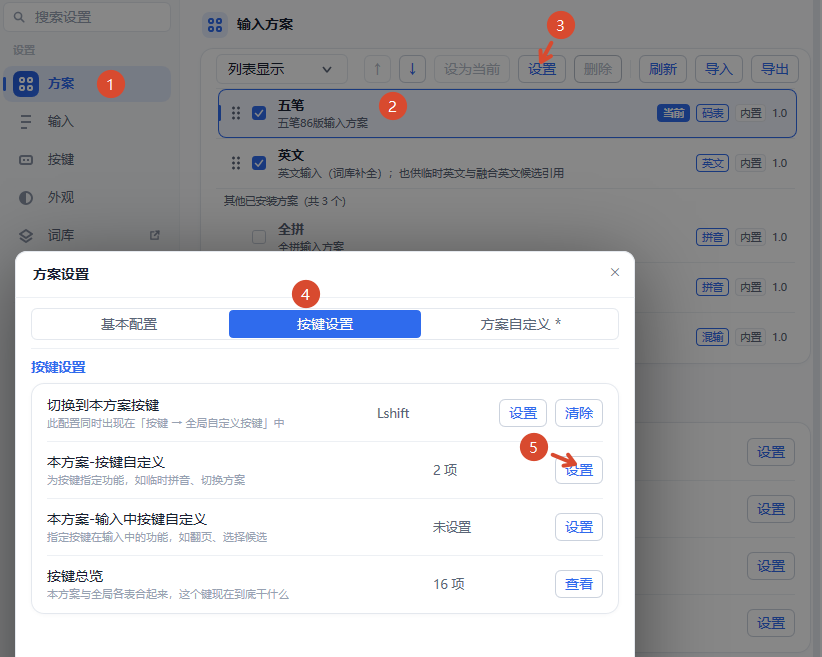

    3.2.3.3 打开设置界面,选择“方案 -> 五笔 -> 设置 -> 按键设置 -> 本方案-按键自定义”,如下图所示:
    单击“添加”按钮,添加“左Shfit”和“右Shift”相关配置,如下图所示:

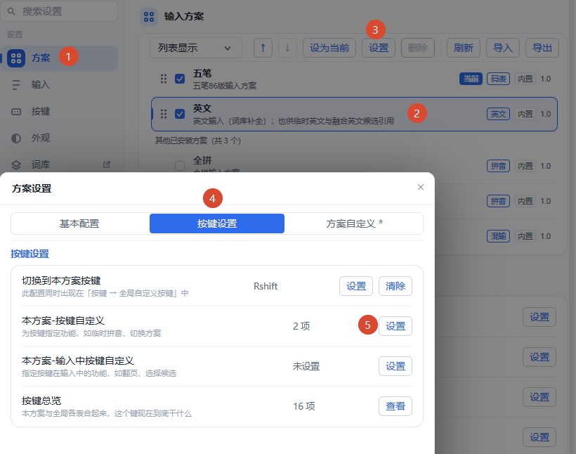

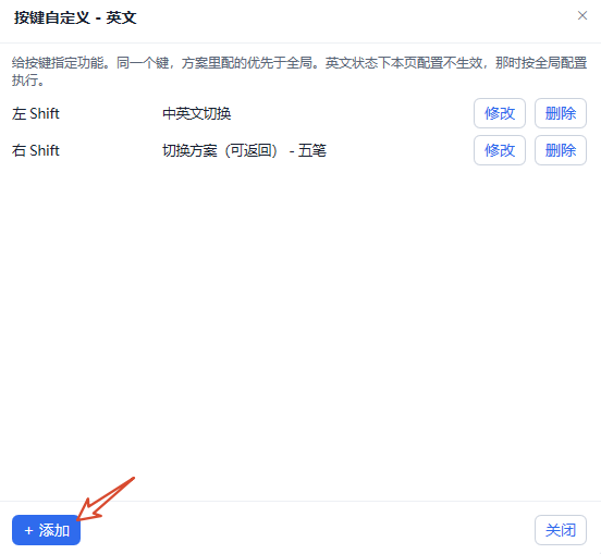

    3.2.3.4 打开设置界面,选择“方案 -> 英文 -> 设置 -> 按键设置 -> 本方案-按键自定义”,如下图所示:
