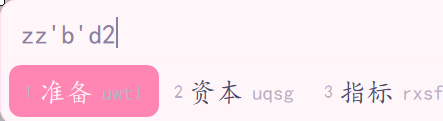

    幻枫 我把自由输入关闭后,出现了更奇怪的情况,如图:

    -/+翻页也用不了,那这有点影响拼音反查了。

    版本:v0.122.0
    输入方案:五笔
    现象:在z键引导功能为快捷输入时,如果快捷输入里有拼音选项,则zz类短语无法用数字进行选择。
    复现:
    1. 方案->码表方案配置->z 键引导功能->选择"快捷输入"
    2. 输入->快捷输入->快捷候选来源->增加"拼音"
    3. 尝试输入"zzbd", 按"2"选择, 无法上屏第2个符号
    我不太确定这是一个bug还是什么其他的扩展功能。
