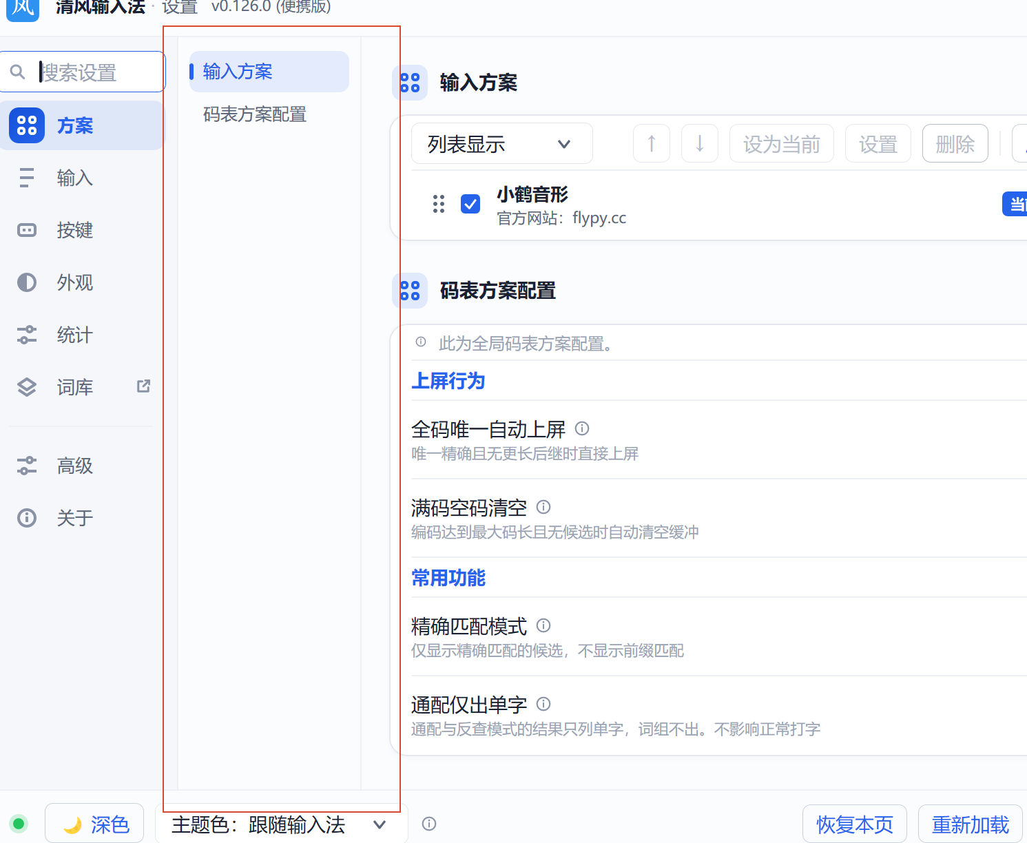

    • 二级菜单就是中间这一列,所有项目都不要中间这列菜单

    四、 二级菜单
    这一项没有找到隐藏的方法

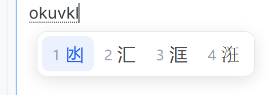

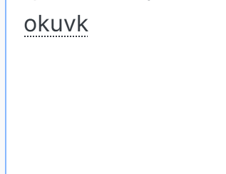

    • 第2项,在第四码时能显示后续编码了
    • 第五码时又不显示了
    • 直到打全码才显示

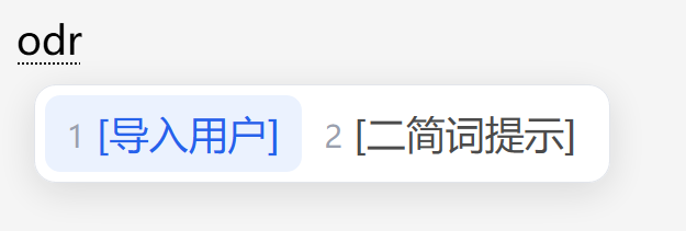

    • 此时输入直通码,被做了切分处理,处于23候选
      oj→1.#
      s→1.三 2.所有
    • 如果这个直通编码有重码时,又不会被切分,正常显示候选

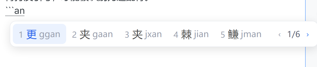

    幻枫 反引号做通配符,不能直接进入通配,在打出反引号后,还要再打反引号,才能被识别为通配符。
  • 加强行为一致性,尽量不做特殊处理
    散步的鹤散 散步的鹤
    问题反馈 已优化
    现在清风特殊处理的行为越来越多,希望能尽量保持功能的一致性。
    • 通配符做首码
      通配符本身应该视做码元,它的目的是代替任一码元,它必须用一个码元之外的键来表达,以避开冲突。
      作为一个码元,它在编码的任何一个位置出现都应该是正常的,为什么不能正常的在第一码就出现呢?125这个版它被处理成需要一个引导键引导后才能开始被当作一个码元出现,即实际上它不能做首码。
    • 空码时显示后续一位编码
      这个功能在四码时被断开了,即四码空码时有后续编码,此时候选不提示后续编码了
      在共用一个引导键时也被屏蔽了
      这两项和这一功能没有冲突问题
    • 切分模式下超四码没有被当作后续编码
      切分模式四码空码且无后续编码做切分操作,但在四码空码有后续时也进行了切分,而不是空码时显示后续编码
  • 如何关闭引导?如何隐藏二级菜单?
    散步的鹤散 散步的鹤
    使用交流
    清风现在越来越复杂化,设置过于琐碎,现在可以叫“清风五笔”了。
    这个设置引导如何才能关闭?
    二级菜单怎么隐藏?
